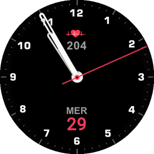

Con "AmazFit_Watchface_Editor_2" ho fatto un quadrante per il mio GTR2 ... è possibile che il file BIN generato è di 1,36 MB ???????
Allego png del quadrante generato
Grazie per suggerimenti

์๊Usually the standard watch unlikely to be oversized 1Mb (compressed)domenicopardo wrote: 17 Sep 2021, 13:55Con "AmazFit_Watchface_Editor_2" ho fatto un quadrante per il mio GTR2 ... è possibile che il file BIN generato è di 1,36 MB ???????
But it may be possible if you are design a full-frame image.
example you design hands clock with full-frame or ............
It's difficult to answer.
If you want to check , i recommend attaching a .BIN file for more verification

Ti ringrazio per la risposta . Purtroppo ho fatto guai. Puoi generarmi tu il file BIN ? ti allego PNG
Grazie infinite.
I thank you for the answer . Unfortunately I got into trouble. Can you generate the BIN file for me? I am attaching you PNG
Thank you so much.
Grazie infinite.
Thank you so much.

From the file sent found issue
- The pack can not process because your lost some number file ( Fixed by renaming in the correct order. )
- Checked BIN File after Pack size is 154Kb ( Normal )
- Fix a little layout on AOD

Carissimo, ero convinto averti risposto ma ho fatto qualche errore. Ti ringrazio infinitamente. Ho avuto modo di controllare il nr. sbagliato 0037 invece di 0035. Scusa la mia ignoranza ma cosa significa
"Fix a little layout on AOD" ?? e cosa è AOD ?????

I think your AOD layout is wrong so I will fix.
