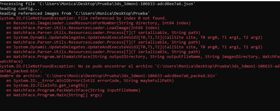

Hola,
me sale este error y algunos mas cuando quiero hacer un Watchfaces para mi band 4 y me descarge el MiBandWFTool pero la mayoria ya de veces que quiero hacer un tema me da error y no me crea ni el gif ni el .bin y no se como solucionarlo.
Alguien me puede ayudar?
Alguien sabe otro programa para hacer este tipo de Watchfaces?
Saludos :D

Hello,
I get this error and some more when I want to make a Watchfaces for my band 4 and I download the MiBandWFTool but most of the time I want to do a song it gives me an error and does not create me neither the gif nor the .bin and I don't know how solve.
Can somebody help me?
Does anyone know another program to make this type of Watchfaces?

Messaggio da Maikeldevil »
- Check if your code is good and the numbers are in right order (not missing a number)
- make sure you dont have a image open in a photo viewer.
- check the bitrate of your images all images has to be the same, sometimes it saves a png in 24 bitrate while the rest is 32. This is the most common cause people dont know of. So:
Right click on image > properties > details etc. To see bitrate.
If it is incorrecte and 24 bit, you can fix that by overwriting the image with a program by save as, and overwrite it. Regular saving it doenst work.
Please let me know if it worked or not!

Messaggio da eastsuntecords »
Esas líneas Rojas I dican que lo estás haciendo mal, ni más ni menos, puede ser cualquier cosa, a todos nos ha pasado al principio, empieza a hacer cosas sencillas copiando códigos de otros, y poco a poco lo pillaras.... y si , hay un programa visual con el que poder hacer cosas, pero después de usarlo un par de veces, he vuelto al block de notas...
