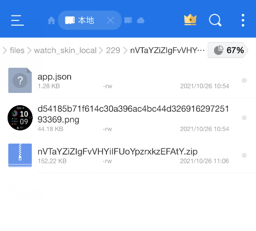

一、将官方的zip下载安装,会下载在本地,路径为:
/Android/data/com.huami.watch.hmwatchmanager/files/watch_skin_local/229
小知识:这个路径也是GT1代的路径哦,229的上一层目录哦!

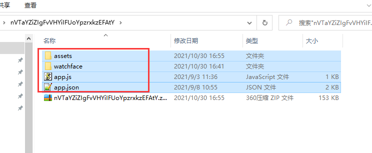

【运动起来】这个表盘,官方文件名为:nVTaYZiZIgFvVHYiIFUoYpzrxkzEFAtY【此文件名一般不会变。但官方如果更新会变哦!】
所以:229有个目录名为nVTaYZiZIgFvVHYiIFUoYpzrxkzEFAtY以及进入后有个同名的zip文件。将zip发送到电脑。

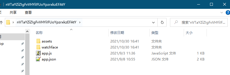

二、解压zip文件

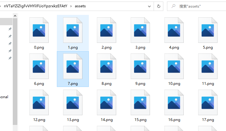

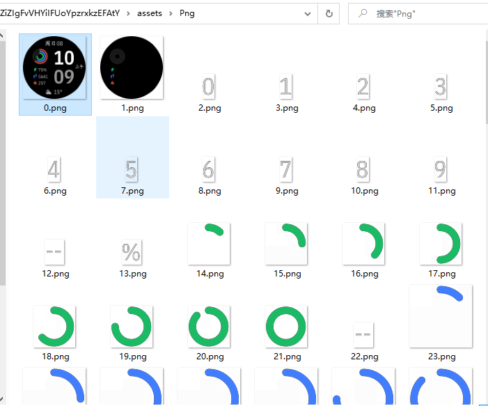

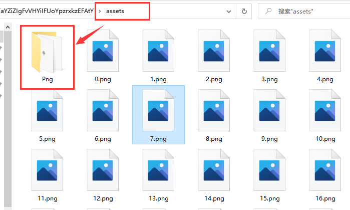

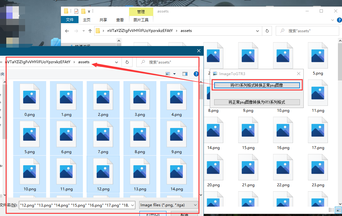

1.打开assets目录,即可看到非正常格式png

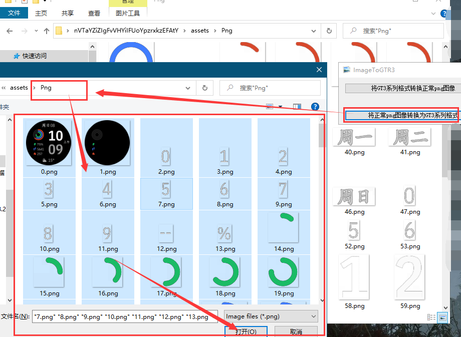

2.打开ImageToGT3.exe,选择assets目录下全部png图(ctrl+A)
打开后会在assets目录下生成正常png格式图片

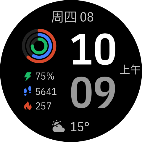

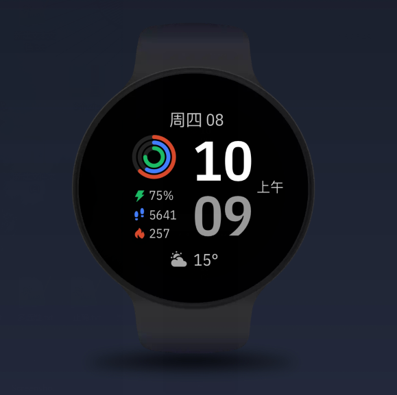

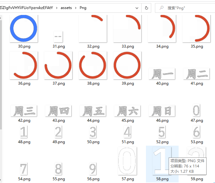

例如:此表盘素材 0 为预览图【长按手表触发的图】,素材 1 为表盘的底图.
此处可以看到我们要汉化的星期元素不是底图上的,只要找到星期图并按照原始像素大小更改你要的即可。修改结果如下图:

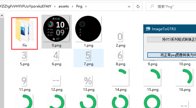

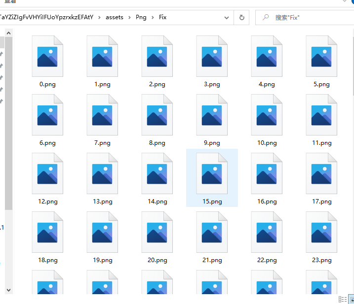

1.打开ImageToGT3.exe,选择assets目录下png目录下的全部图
修复后的图在fix目录下,将fix目录下的图全部复制到assets目录替换,返回首页将全部文件打包,在替换回原zip同步就会把手表里的替换掉,app.json不要动哦
